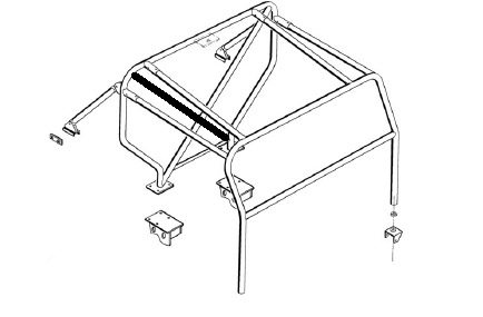

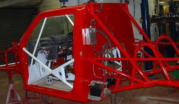

και ένα σχεδιάκι από τον Τεχνικό των Trial με πρόσθεση ενός στελέχους και είσαι έτοιμος
φωτό για να δέσει το γλυκό

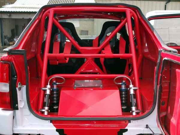

Παρ ολα αυτα στο κεντρικο τοξυλιο ασφαλειας φαινονται ΔΥΟ κουρμπες κ οχι η αποκλειστικα μια που προβλεπει ο κανονισμος.
Το δε αυτο σχεδιο εστω κ με δυο κουρμπες αφηνει ακαλυπτο το μισο κατω εξωτερικο μερος του καθισματος κ κατ επεκταση του πληρωματος.....

Πως γινεται αυτα τα cage να εχουνε στοιχεια στις πορτες

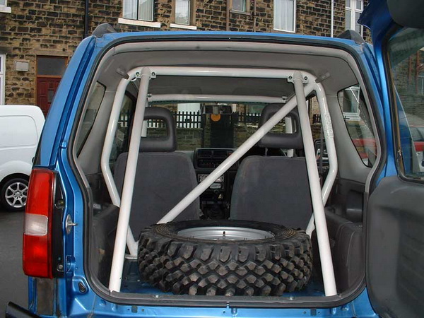

Μάλιστα το άσπρο έχει δύο κούρμπες και αυτό προβλημάτισε τον Τεχνικό Έφορο, αλλά όπως είπαμε είδε το σωστό  και έδωσε Οκ.
Στο μπλέ και στο κόκκινο έχουμε μόνον μία κούρμπα και είμεθα σύννομοι....

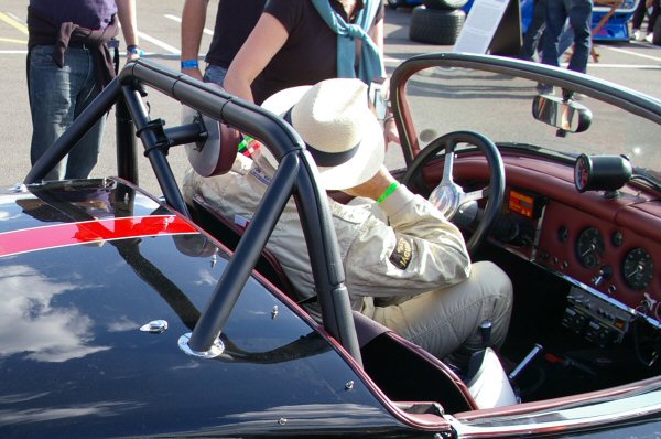

Agkapi mou, λέγοντας για "ιστορικά" είναι μια άλλη όμορφη ιστορία
που βολεύεται πιο εύκολα
τώρα πίσω στα δικά μας.... για στοιχεία στις πόρτες.... όλα γίνονται
αλλά μας διαβάζουν και άλλοι έχουμε και έκλειψη και τους μπαίνουν ιδέες.....

Η τελευταια φωτο, με τα χιαστα στις πορτες ειναι οχημα σωληνωτο, οπουαυτα στον J προβλεπονται ειδικα.
Το μπλε jimny με το λευκο κλουβι, πως θα μπορουσε να εχει στοιχεια στις πορτες;
Ποιο σχεδιοτου J προβλεπει διπλη κουρμπα προς το εσωτερικο στα ποδαρικα των τοξυλιων;

Υ. Γ. Δεν ειναι ειρωνεια να συζηταμε οτι συζηταμε την στιγμη που υπαρχουν τα σχεδια 1-4?
