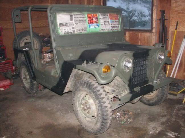

Όταν ακόμα ανακατασκεύαζα το τζίπ μου είχα δεί φωτογραφίες με το ROPS τοποθετημένο επάνω του και μπορώ να πώ ότι μου είχε αρέσει η εικόνα του.
Ψάχνωντας να το βρώ στην Ελλάδα, από έμπορο στην Αθήνα ο οποίος ανακατασκευάζει και οχήματα, άκουσα την εξωφρενική τιμή των 2.500€
Φυσικά το καλό το παλουκάρι ξέρει και άλλο μονοπάτι,στην εποχή μας με το διαδύκτιο κάτι τέτοια δεν μας τρομάζουν,έτσι βρήκα στην Αμερική κάποιον ο οποίος πουλούσε ROPS σε κατάσταση NOS(NEW ON STOCK) και όχι μεταχειρισμένα , η τιμή δε αυτού 470$+Μεταφορικά,με τα οποία, εκείνη την εποχή έβγαινε τελική τιμή παράδοσης στη Θεσσαλονίκη τα 1.300€. Φυσικά ψάχνοντας το θέμα ακόμα περισσότερο,το έφερα με άλλο Container και μου βγήκε πολύ λιγότερο.

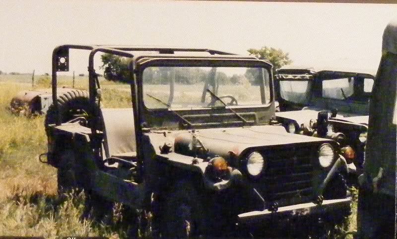

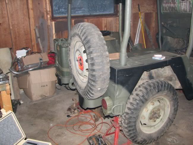

Τώρα θα πρέπει να γνωρίζεται ότι τα ROPS KIT είναι δύο ειδών, το ένα το Αμερικάνικο και το άλλο το Καναδέζικο.
Και τα δύο είναι έξι σημείων αλλά η κύρια διαφορά τους είναι στο τρόπο στήριξης στο πίσω φτερό, όπου στο Καναδέζικο δεν τρυπιέται , και στο ότι είναι ολίγον τί ψηλότερο, με αποτέλεσμα να χρειάζεται άλλη τέντα.
Μία ακόμη διαφορά είναι ότι στο Καναδέζικο στις πίσω άνω γωνίες, υπάρχουν βάσεις για τις κεραίες των ασυρμάτων.

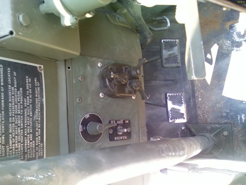

Επίσης ενώ στο Αμερικάνικο πρέπει να μεταφερθεί ο διακόπτης on-off δεξιότερα κάτι τέτοιο δεν είναι απαραίτητο στο Καναδέζικο.
Διαβάζοντας το μάνουαλ εγκατάστασης θα διαπιστώσετε ότι η τοποθέτηση δεν είναι και τόσο εύκολη αφού απαιτεί αρκετές μετατροπές.
Εγώ ακόμη δεν το έχω τοποθετήσει, ενώ υπάρχουν και σκέψεις να μην μπεί ποτέ αφού γνωστός μου που το έβαλε διαπίστωσε αύξηση της κατανάλωσης αλλά και άλλη συμπεριφορά στο όχημα αφού ψήλωσε το κέντρο βάρους.
Μπορεί δηλαδή αυτό που θές να αποφύγεις (Ντεραπάρισμα) να το πετύχεις τοποθετώντας το.

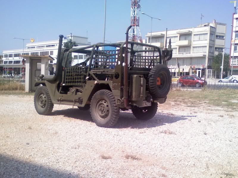

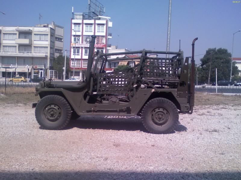

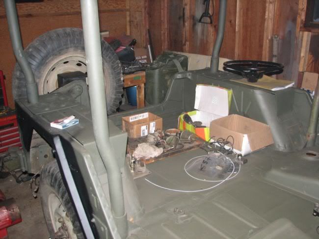

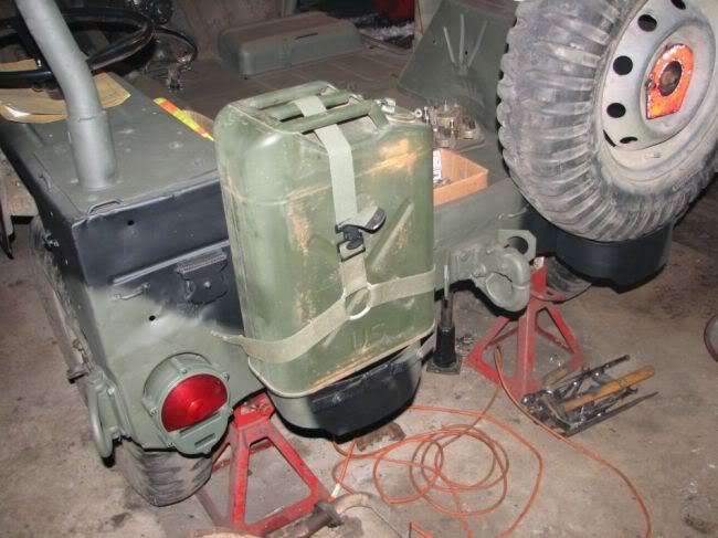

Περισσότερα στις φώτο που ακολουθούν.

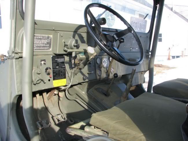

Αμερικάνικο ROPS KIT

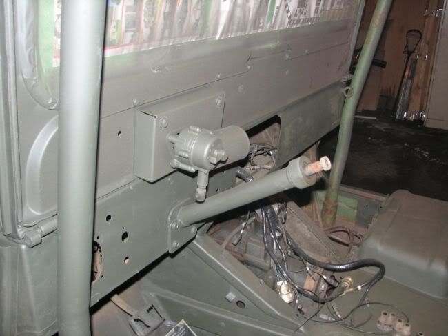

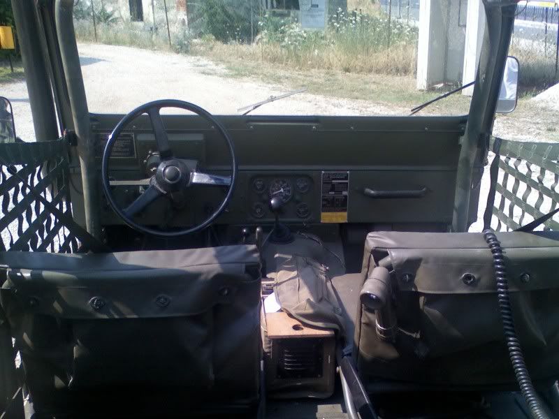

Προσέξτε την μετατόπιση των διακοπτών δεξιότερα πάνω στην μεταλλική πλάκα που δίνει το κιτ.

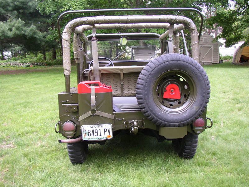

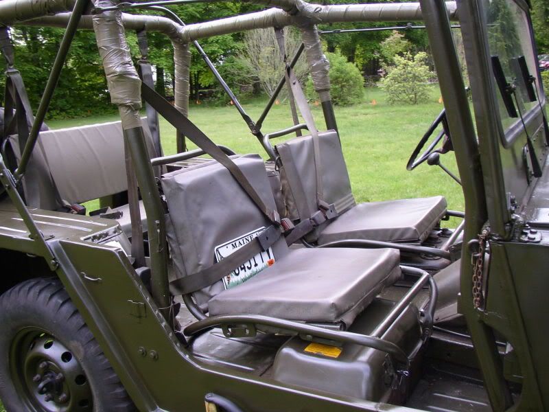

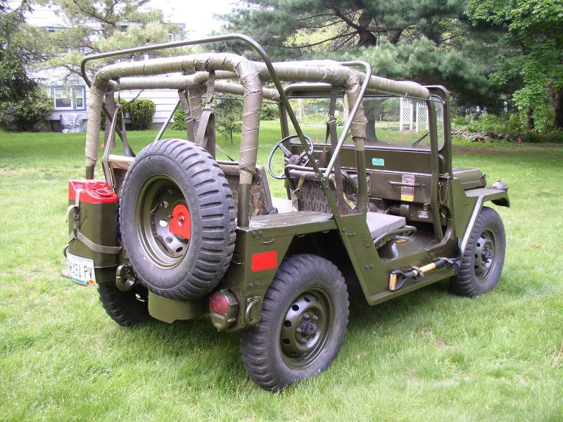

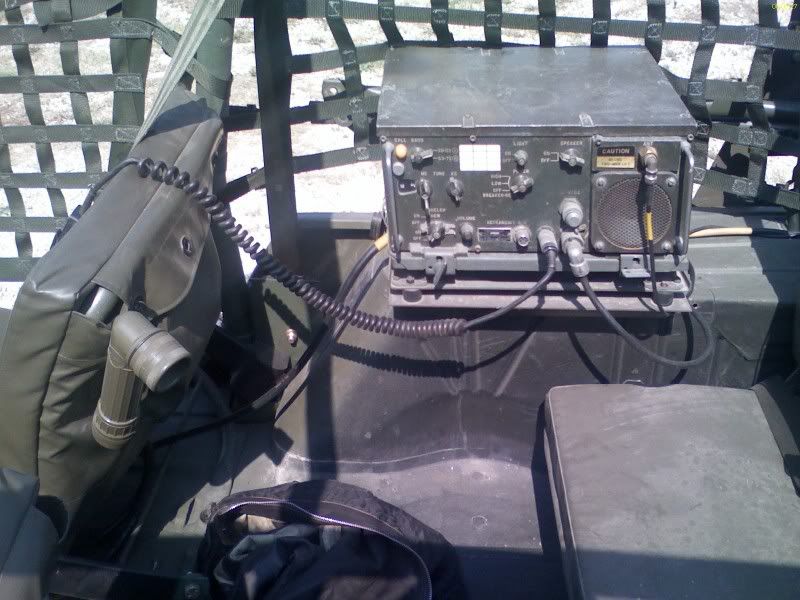

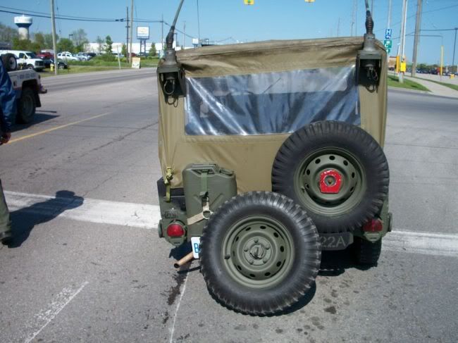

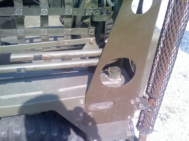

To Kαναδέζικο
Στις παραπάνω φωτογραφίες ίσως διαπίστώσατε ότι τα Καναδέζικα τζίπ είχαν καποιες τροποποιήσεις αρκετά ανδειαφέρουσες όπως η δυνατότητα τοποθέτησης της ρεζέρβας ανάποδα απ' ότι στο κανονικό, η τοποθέτηση των καθρεπτών στο φτερό για καλύτερη ορατότητα, η μάσκα προστασίας του ψυγείου κ.α
