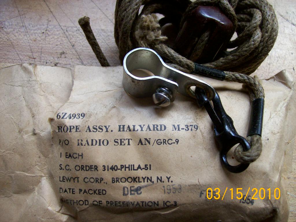

ΨΑΧΝΩ ΕΞΑΡΤΗΜΑ ΚΕΡΑΙΑΣ ΑΣΥΡΜΑΤΟΥ GRC-9
- Tiedown_ANGRC-9[1].jpg (207.6 KiB) Viewed 10333 times

Θα βάλεις GRC-9 σε όχημα???

ΛΕΩ ΝΑ ΒΑΛΩ ΣΤΟ (ΓΑΡΓΑΝΤΟΥΑ) Μ37 ΠΟΥ ΤΩΡΑ ΕΧΕΙ 524 ΓΙΑ ΝΑ ΕΙΝΑΙ ΠΙΟ ORIGINAL.
ΠΑΡΕΠΙΠΤΟΝΤΩΣ ΓΙΑΤΙ Ο GRC-9 ΧΡΕΙΑΖΕΤΑΙ INSULATOR ΣΤΗΝ ΚΕΡΑΙΑ ΚΑΙ Ο 524 ΟΧΙ ???

H τροφοδοσία της κεραίας του GRC-9 γίνεται με <<ανοικτή γραμμή>> και θέλει μονωτήρα, αντίθετα το βύσμα εξόδου του 524 είναι ομοαξωνικό BNC το οποίο δέχεται καλώδιο θωρακισμένο όπως λέγεται (RG-58) με αποτέλεσμα να μην έχει απώλειες σε RF σε μικρές αποστάσεις και γειτνιάσεις με μεταλλικά αντικείμενα.

Η κεραία μαστίγιο του GRC-9 είναι μεταλλική (τα στοιχεία MS116-117-118) για τον λόγο αυτό και το σχοινί πρόσδεσης της έχει μονωτήρα...αντίθετα τα στοιχεία κεραίας του RT-524, εξωτερικά έχουν fiberglass πράγμα που κρίνει μη απαραίτητο τον μονωτήρα.
