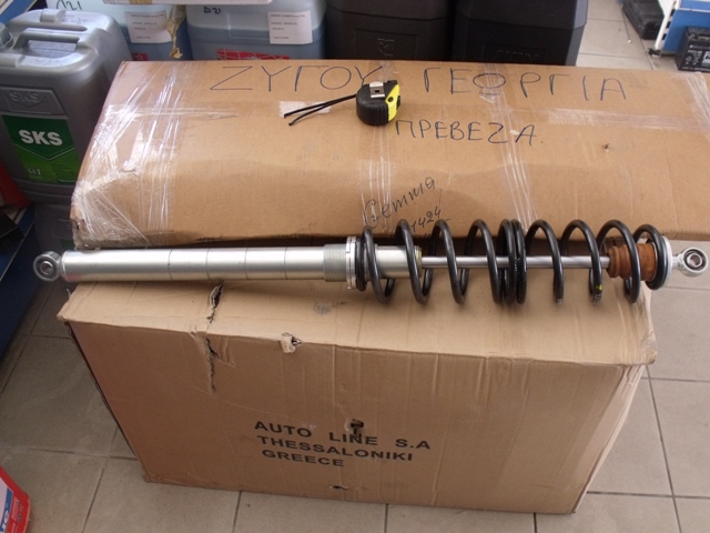

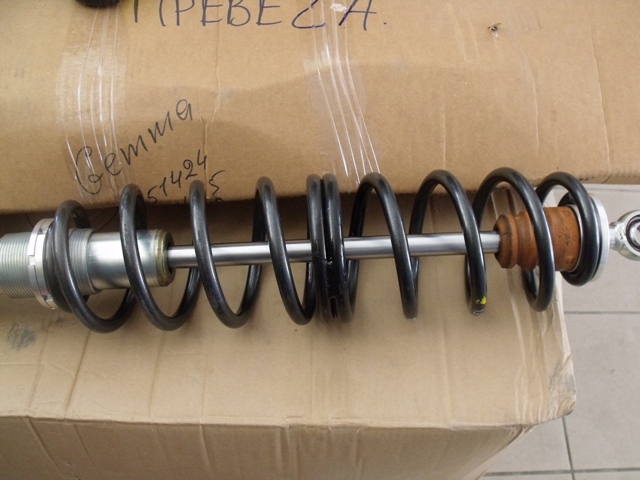

Ηρθαν κ τα αμορτησερ.
Καπου εγινε λαθος συνεννοηση τελωσπαντων..... θα τα δουλεψουμε κ θα δουμε......

Re: CJ 8 Project
15''?
τι λαθος συνεννοηση????

Re: CJ 8 Project
οχι στις ιντσες ειμαστε οκ. απλα εγω ελαγα λιπλο ελατηριο (2ελατηρια σε ολο το μηκος του αμορτησερ)
κ ο Κ.Μιχαλης 2 ενομενα!!
θα το δουμε πως θα δουλεψει....
Δεν λεω τιποτα γιατι εχει κανει παραπολλες δουλειες κ εγω δεν ξερω κ πολλα!
Παντως φαινετε πολυ καλη κατασκευη!!!!!!!!!!!!!!!!!!!!!!
Re: CJ 8 Project
στειλτα κατω μου κανουν
παντωςδειχνουν πολυ στοιβαρη κατασκευη
2,5'' ειναι?
2,5'' ειναι?

Re: CJ 8 Project
Τα εχω απο το πρωι τα χαζευω τα ξαναχαζευω.........
κ δεν βρισκω χρονο να πεταχτω μεχρι τον Σπυρο για να βγαλει τα σχεδια!!!!
(διαμετρος)
5,5εκ η μπουκαλα
2εκ το εμβολο
12εκ το ελατηριο
μηκος ανοιχτο 101εκ
μηκος εμβολου-διαδρομη 34,5εκ (τελικα)
