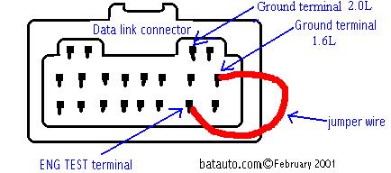

για τα παλια με OBD1 ξεχασα να βαω τι γεφυρονετε στη φυσα...
ΠΡΟΣΟΧΗ!!!!!!! το γεφυρωμα αυτο γινεται ΜΟΝΟ στα OBD1...
αλτσχαιμερ λεγεται.... :D :D
Το βυσμα στο χωρο του κινητηρα
