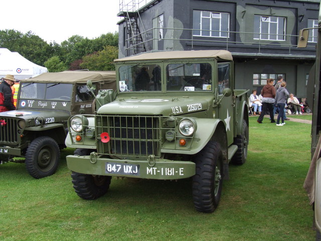

Eδώ θα συγκεντρώσουμε ο,τιδήποτε αφορά το όχημα Dodge M37.

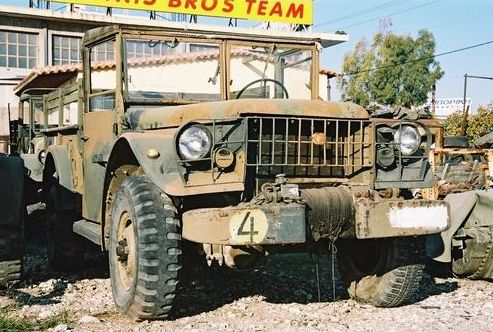

Eνα Μ-37, σε μάντρα παλαιών μετάλλων στον Ασπρόπυργο.
Imagewww.sdio.gr_ _ _ _
1940 ΒSA M20 (70% complete)
Cruiserhead
Posts: 360
Re: DODGE M37_ΠΛΗΡΗΣ ΟΔΗΓΟΣ.
Post by Cruiserhead »
Κλασσικη ομορφια!

Θα ηταν παράξενο αν σας πω ότι το Μ37 με τόν αριθμό 4 (από τόν Κουκάρα) είναι σήμερα στό δικό μου υπόστεγο (με νούμερα ΦΙΛΠΑ) και έχει αρχίσει η διαδικασία αποκατάστασης, δίπλα από τό Μ43 ,που εντός τών ημερών αρχίζει να κινείται αυτοδύναμα. Φυσικά και κλασσική ομορφιά. Πλέον αυτών, θα ήθελα άν κάποιος από σας έχει κατι να "μου πεί" για τέντες από Μ38 και από Μ38Α1 ;
