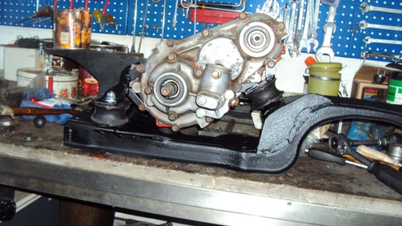

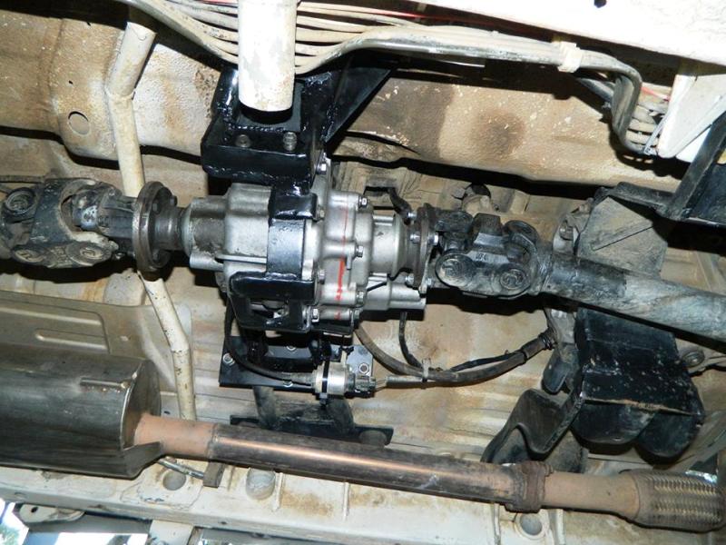

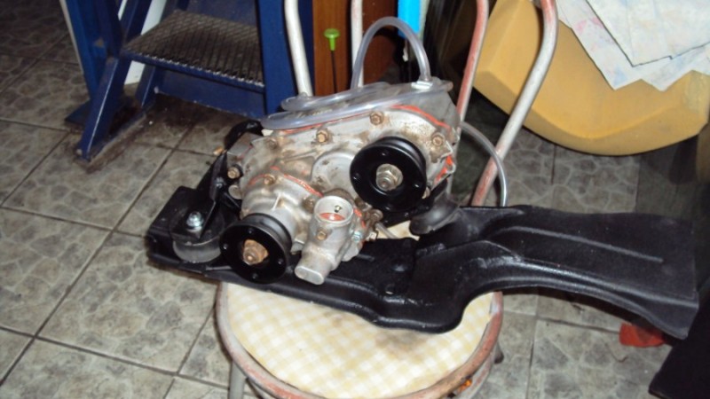

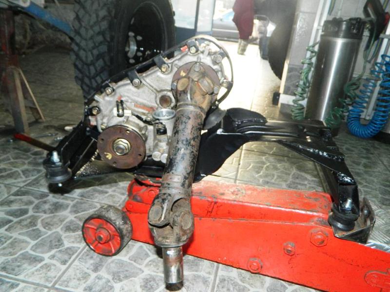

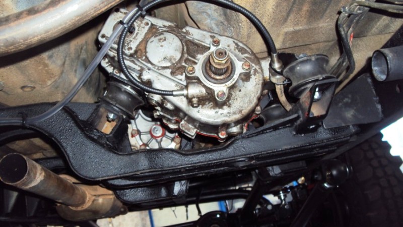

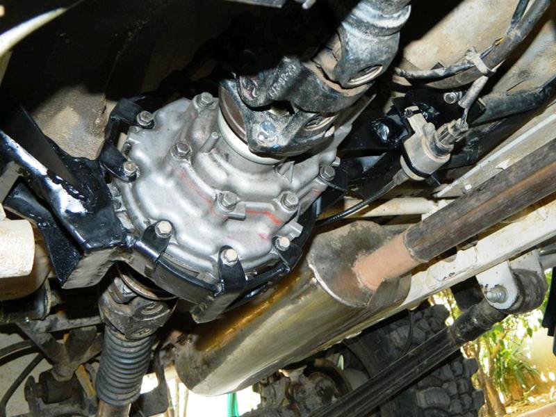

KON.GV
Posts: 93
Location: ΙΛΙΟΝ
Re: βοηθητικο απο 410 σε 413 samurai
Post by KON.GV »
zakjeep wrote:πως τα ξεχωριζουμε?
Καλή χρονιά καταρχήν με υγεία για όλους και όλες!!!
Μιας που γύρισα από την πρώτη βόλτα με σαμούρι κάθησα και βρήκα μερικές φώτο μου και φίλως που ίσως βοηθήσουν....
Κάσα με αντάπτορα για λαμπάκι 4χ4 :
Βοηθητικό κιβώτιο από sj413
Βοηθητικό κιβώτιο από sj410 (δικό μου σε πρώτο χρόνο είχα ΟΕΜ γραμάζωμα και σε δεύτερο χρόνο τοποθέτησα 4,16/1)

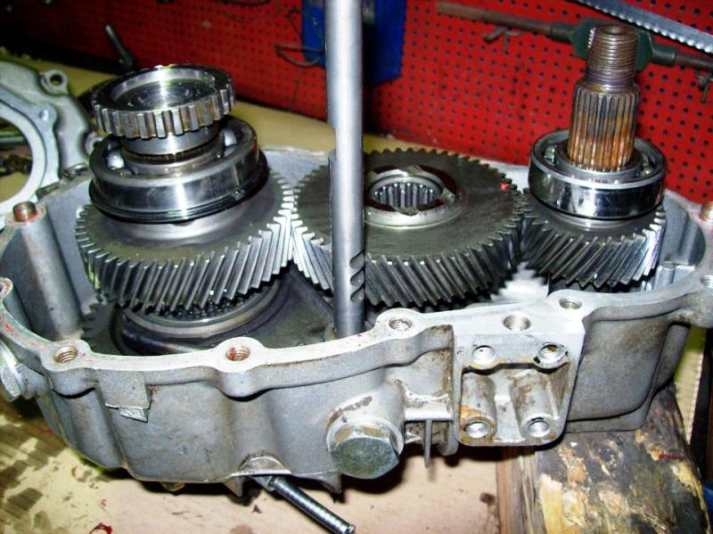

τα σωθικά της παραπάνω κάσας sj 410...ξεχωρίζουν εύκολα από του sj413 με το πρώτο γρανάζι να είναι σε περίμετρο σχεδόν ίδιο με την περίμετρο του ρουλεμάν σε αντίθεση με του 413 που είναι κατά πολύ μεγαλύτερο. :idea: Επίσης ξεχωρίζει και το τελευταίο κάτω γρανάζι των κοντών που είναι πιο μικρό σε διάμετρο από αυτό του 413 και μπορείς να βάλεις 2 δάχτυλα ανάμεσά του και στην κάσα.. :idea:
Κάσα δίχως αντάπτορα για λαμπάκι 4χ4:
Βοηθητικό κιβώτιο από sj 410
Ελπίζω να βοήθησα! ;)
