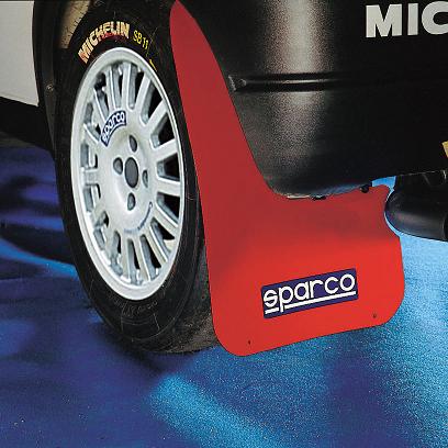

Δεν θελω τετοια (ειμαι και δυσκολος)
Λαστιχενια μαυρα ειχε και ο Μαρκουτσας
αλλα ειπα να το εξαντλησω πρωτα το θεμα
με τυπου τετοια:
(ευχαριστω παντος για την βοηθεια!)
edit: τωρα το ειδα, τους ιδιους λεμε...
