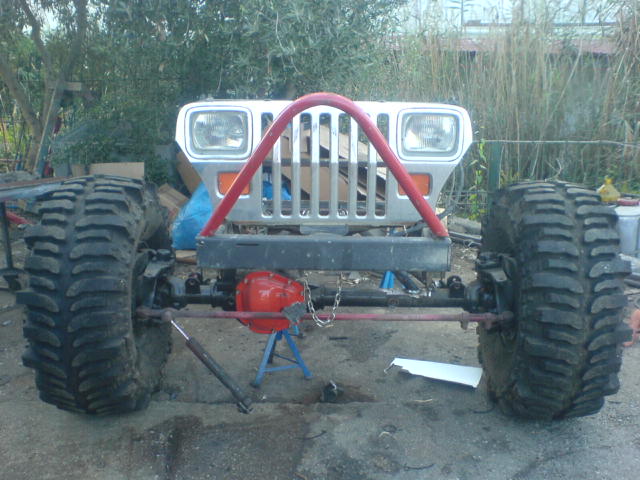

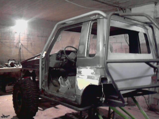

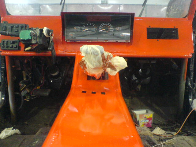

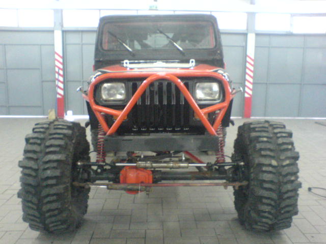

H ΑΓΑΠΗ ΓΙΑ ΤΟ 4Χ4 ΕΙΝΑΙ ΠΑΛΙΑ.ΠΑΛΙΑ ΕΙΝΑΙ ΚΑΙ Η ΑΓΑΠΗ ΜΟΥ ΣΤΟ ΦΤΙΑΧΝΩ - ΒΕΛΤΙΩΝΩ ΑΥΤΟΚΙΝΗΤΑ ΜΙΑ ΚΑΙ ΕΙΜΑΙ ΠΟΛΛΑ ΧΧΡΟΝΙΑ ΜΗΧ.ΑΥΤΟΚΙΝΗΤΩΝ.
ΘΑ ΣΑΣ ΠΑΡΟΘΣΙΑΣΩ ΜΕΡΙΚΕΣ ΑΠΟ ΤΗΣ ΔΟΥΛΕΙΕΣ ΜΟΥ.
1 .JEEP WRANGLER YZ 5,2L V8 ENGINE ,AYTO TRANNY, DANA 300 TRANSFER TWINH STICK DANA 60 4.56 35 SPLINE HUBS, FULL HYDRO STEERING, 14 BOLT 4,56 35 SPLINE REAR DISC BREAK , FOUR LINK SUSPETION FRONT -REAR, 2,5 AIR SHOCKS RACE RUNER 18 INC. TRAVEL, 10X16,5 WHEELS, 44/18,5/16/5 TSL TYRES,ANTIROCK BARS
FRONT -REAR
ΚΑΠΩΣ ΕΤΣΙ ΞΕΚΙΝΗΣΑΝ ΟΛΑ
FRONT -REAR

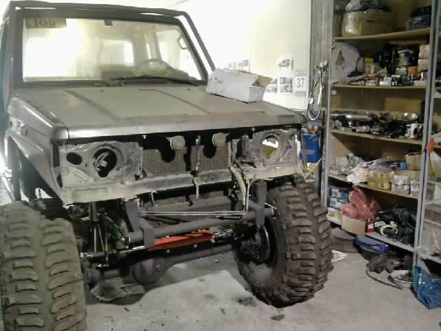

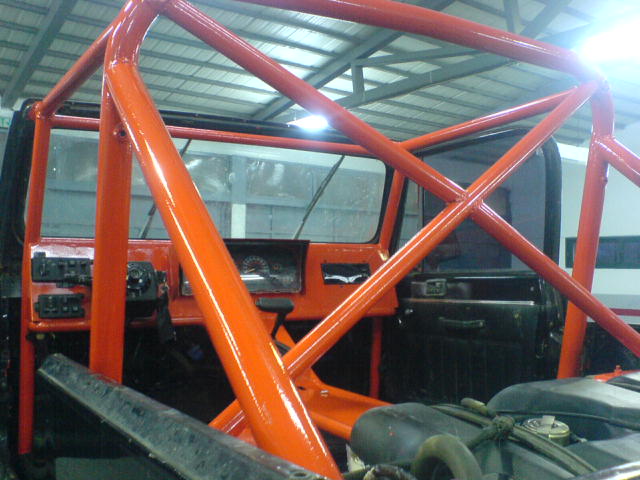

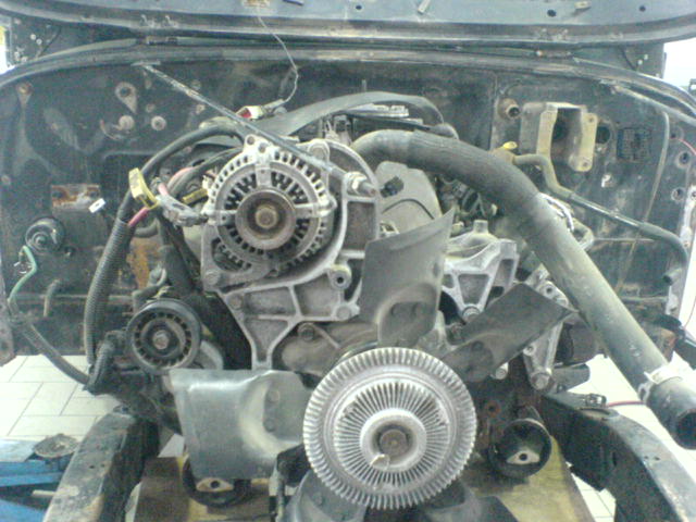

ΠΡΟΣΠΑΘΩ ΝΑ ΤΙΣ ΑΝΕΒΑΣΩ ΣΑΝ ΣΥΝΗΜΕΝΑ ΑΛΛΑ ΜΟΝΟ 3 ΜΟΥ ΔΕΧΕΤΑΙ

ΕΥΧΑΡΙΣΤΩ ΠΟΛΥ. ΣΕ ΛΙΓΩ ΘΑ ΕΡΘΟΥΝ ΚΑΙ ΑΛΛΕΣ ΦΩΤΟ
JEEP WRANGLER 4,0L DANA 60 14 BOLT
TOYOTA LC 70 TA ΕΠΟΜΕΝΑ
