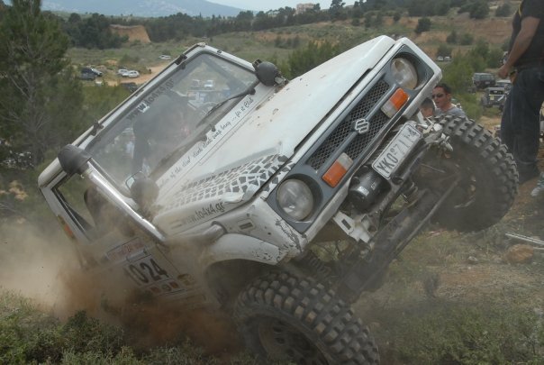

Εμπόδιο με ανηφόρα, και εSάκι με αριστερή και δεξιά στροφή. Με κλειδωμένο το μπροστά διαφορικό, το αυτοκίνητο έστριψε αριστερά με το πλάι στην πλαγιά αλλά δεν κατάφερε να ξαναγυρίσει δεξιά προς τα πάνω και έφυγε ευθεία. το αποτέλεσμα:

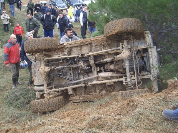

Εμπόδιο V με πλάγια είσοδο. Θα μπορούσα να κάνω χρήση των μπλοκέ διαφορικών χρησιμοποιόντας και την μεγάλη άρθρωση που είχα, έτσι ώστε να μπω και να κάτσω στο κέντρο. Επέλεξα λάθος γωνία με φυσική συνέπεια το αυτοκίνητο να πάρει κλήση και στο πρώτο χαζοσπιράρισμα τα μπλοκαρισμένα διαφορικά μου με έστειλαν εκεί που βλέπεις. Φυσικά και δεν το άφησα έτσι, να με βγάλουν χωρίς καν να σπάσω οπότε τσαρούχωσα το γκάζι μπας και γυρίσω και έκανα τον μπιλιοφόρο όχι κομμάτια αλλά αλοιφή. Άσε που καθώς με τραβούσαν κοντράρισαν οι εμπρός τροχοί και στράβωσε και η μπάρα τιμονιού.

Η πρώτη φωτό είναι κατόρθωμα του Μάνθου.
Στην δεύτερη με κοιτάει απογοητευμένος μαζί με τον Στάθη. Εκεί ήταν και το τέλος του αγώνα για μας.
