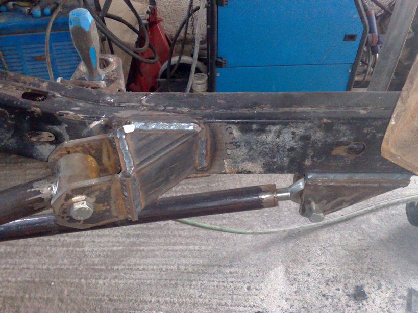

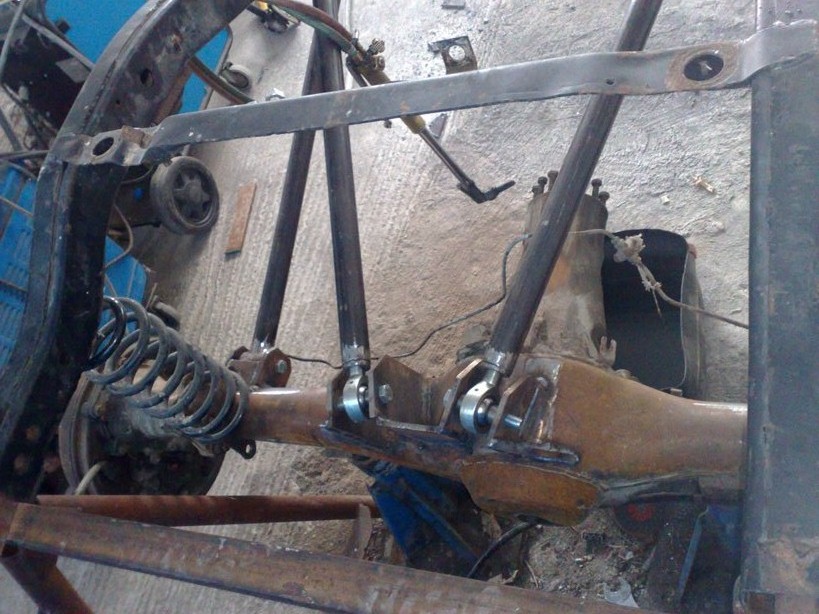

Λοιπον μεχρι τωρα ολα πανε καλα κ ετσι προχωρισαμε λιγο.....
Ενισχυσαμε τις βασεις πανω στο εμπρος διαφορικο κ τις κοντρες στο σασι!!!
- εδω φαινεται καθαρα η δουλεια στο εμπρος μερος
- 24102009659gr.jpg (111.42 KiB) Viewed 4487 times
- 24102009662gr.jpg (112.65 KiB) Viewed 4487 times
- 24102009663gr.jpg (105.52 KiB) Viewed 4487 times

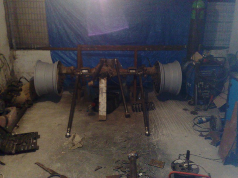

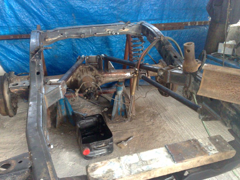

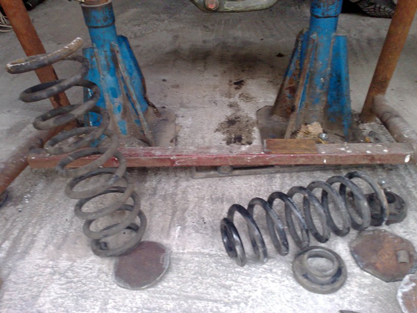

Αρχισαμε να φτιαχνουμε κ τις βασεις για τα ελατηρια(JEEP GRAND CHEROKEE -TOYOTA LAND CRUISER)
Φαινετε στη τελευταια φωτο
Και εχει σχεδον τελειωσει κ το πισω μερος!!!
- εδω τα ελατηρια
- 24102009664gr.jpg (101.43 KiB) Viewed 4487 times
- 24102009658gr.jpg (144.64 KiB) Viewed 4487 times
- 24102009657gr.jpg (118.24 KiB) Viewed 4487 times

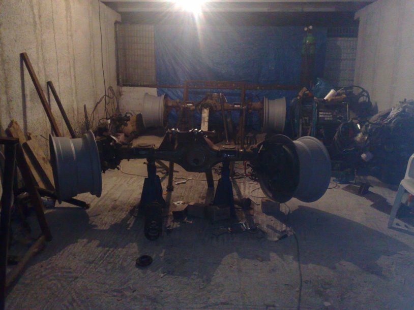

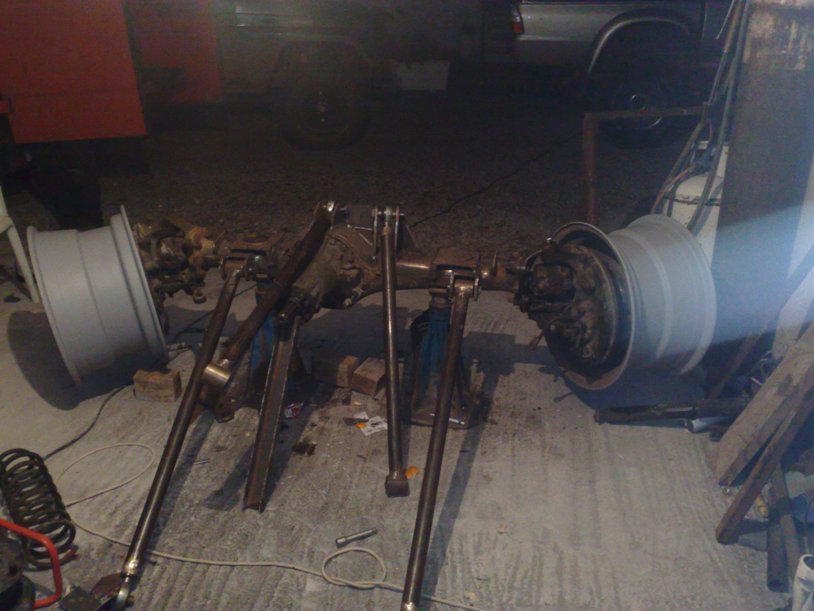

Τελειωσαν κ οι βασεις για τα ελατηρια τα βαλαμε πανω κ ολα ενταξει!!!
Τελικα τα ελατηρια ειναι EIBACH απο το GRAND!!!
χτπησαμε κ τις ζαντες με αμμοβολη να καθαρισουν τις ασταροσαμε κ τις τοποθετησαμε να δουμε πως
καθοντε ολα μαζι!!!!
ΤΕΡΑΣ
Μετα τα αποσυνδεσαμε ολα κ στειλαμε το σασι για αμμοβολη κ αυτο!!!
ΤΕΡΑΣ
- 28102009673gr.jpg (78.14 KiB) Viewed 4457 times
- πισω
- 28102009672gr.jpg (72.79 KiB) Viewed 4457 times
- 28102009671gr.jpg (77.99 KiB) Viewed 4457 times

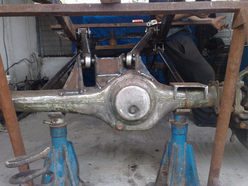

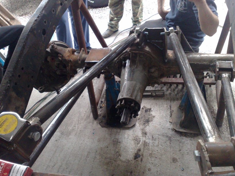

Λοιπον εχουμε μεταξονιο 3,03μ κ μετατροχιο 2,14(δεν ξερω αν κανω λοθος-μετρισαμε απο την εξωτερικη πλευρα της ζαντας εως την αλλη - αν κανω λαθος μετρησαμε το φαρδος)
Καμια ενσταση??
Υπαρχει καποιο λαθος??
Αν γνωριζει καποιος ας μας πει τη γνωμη του!!!!!
Καμια ενσταση??

Α - Π ΤΣΟΥΜΑΝΗΣ wrote:Λοιπον εχουμε μεταξονιο 3,03μ κ μετατροχιο 2,14(δεν ξερω αν κανω λοθος-μετρισαμε απο την εξωτερικη πλευρα της ζαντας εως την αλλη - αν κανω λαθος μετρησαμε το φαρδος)
Καμια ενσταση??
Το μεταξόνιο μετριέται από το κέντρο του εμπρός τροχού μέχρι το κέντρο του πίσω.
Το μετατρόχιο μετριέται από το κέντρο της αριστερής/δεξιάς ζάντας μέχρι το κέντρο της δεξιάς/αριστερής ζάντας.
Οπότε εάν μετρήσατε έτσι σωστά μετρήσατε.
Πάντως ρε παιδιά, ΜΠΡΑΒΟ ΓΙΑ ΤΗΝ ΤΟΛΜΗ ΣΑΣ!!!!!!!!!!!!!!!!!!!!!!!!!
Καλό κουράγιο και καλό τελείωμα.
